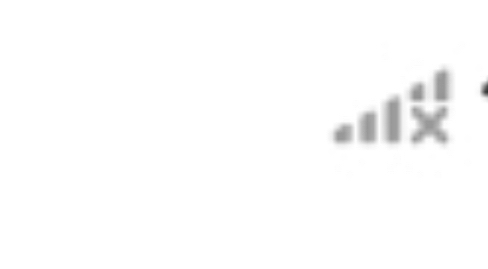

Visualizzi la copertura sul display del telefono o ti da nessun servizio?
allora,se vedo APN dovrebbe essere corretto ! se vedo le reti mobili è in visione automatica ,dove devo vedere la copertura ?nell’ immagine le caratteristiche dello smart ,sembra che non riesce a impostare le reti mobili anche con il APN corretto

Non prende il segnale
Prova a fare la ricerca manuale della rete e a selezionare l’operatore windtre.
no , si vede anche dalle foto ! comunque se tolgo la selezione rete automatica ci sono windtre doppioni come da foto ,se provo una rete o ci mette troppo e non aspetto o dice che non è possibile connettere
