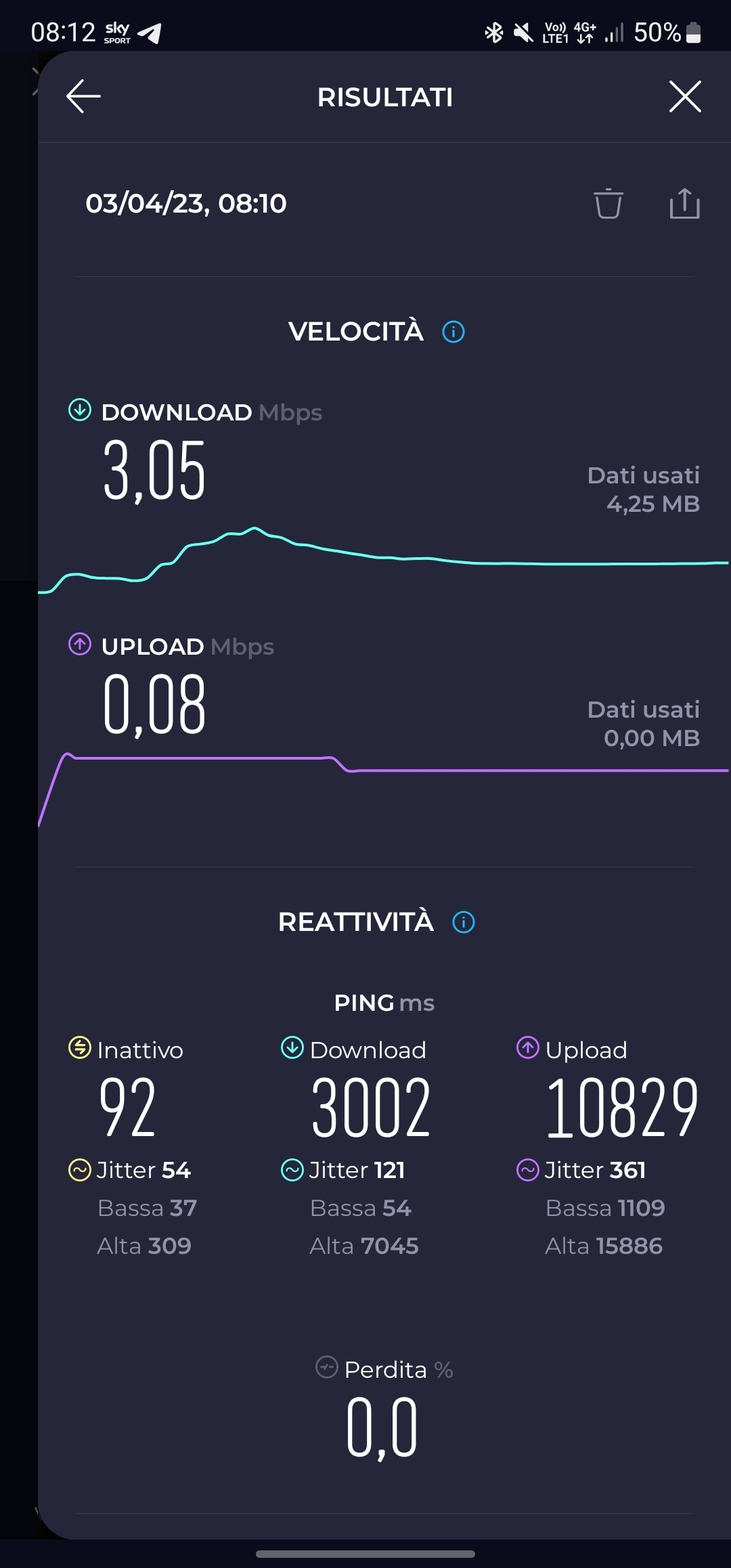

Ho ping in IDLE 40-60ms.
In download c'è 200-600ms.
In upload 2000-3500 pure 6000ms sempre. Solo quando sono in campo libero con amtenna faccio massimo 1100ms.
Com'è posso riparare ping del upload??? Grazie mille.
Com'è posso richiedere impostazioni del internet?? Grazie mille?
Ma IP Com'è l'ho posso cambiare???

Sempre così
