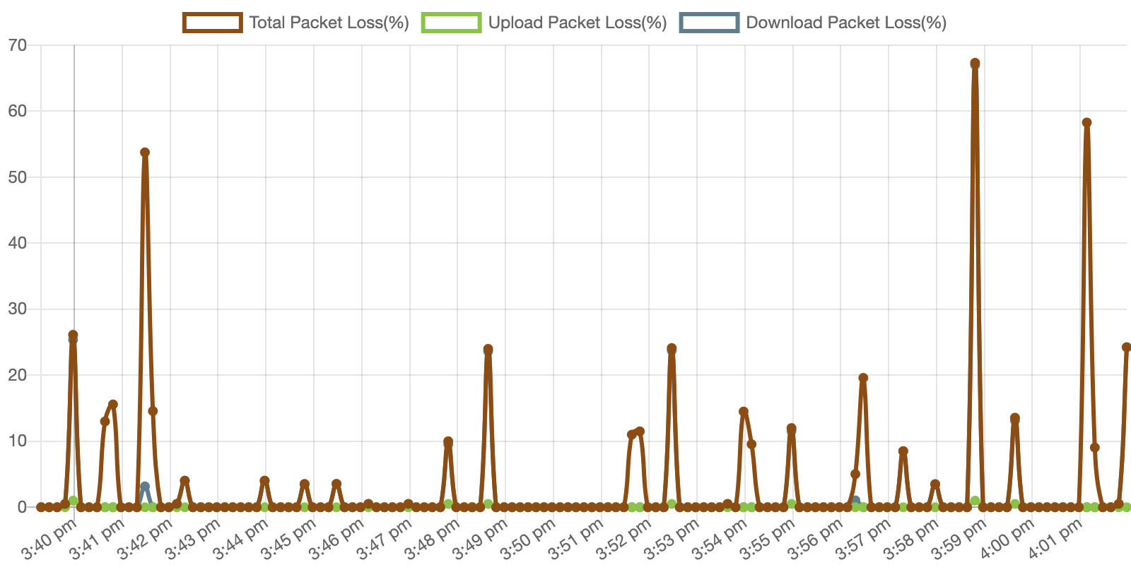

Come fare a testare eventuali problemi di packet loss?
Ad esempio, da computer collegato col cavo Ethernet direttamente al Moderm/Router WindTre su console* effettuate un traceroute (tracert su Windows) e poi effettuate ping per ogni hop (numero ip che compare).
Se si verificano response times anomali maggiori di 100 ms (millisecondi) o Request timeout e pacchetti replicati (DUP!), come nel mio caso, allora ci sono problemi.
*(su mac aprite Terminale. Su Windows aprite Esegui premendo i tasti [Windows] + [R]. Scrivete “cmd” per aprire il Prompt dei Comandi).
Frequenti Request timeout già dal secondo hop.
Volendo si può anche chiudere tutte i programmi e le finestre e da browser andare su https://test.vsee.com/ prima di effettuare traceroute e ping test da console.
Nel mio caso, questo è il risultato…
Si arriva anche al 70% di perdita di pacchetti durante un semplice ping test .
Osservando il grafico si può comprendere facilmente che la linea Internet in queste condizioni è inutilizzabile per moltissime attività.
